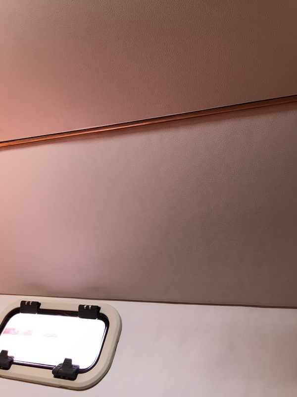

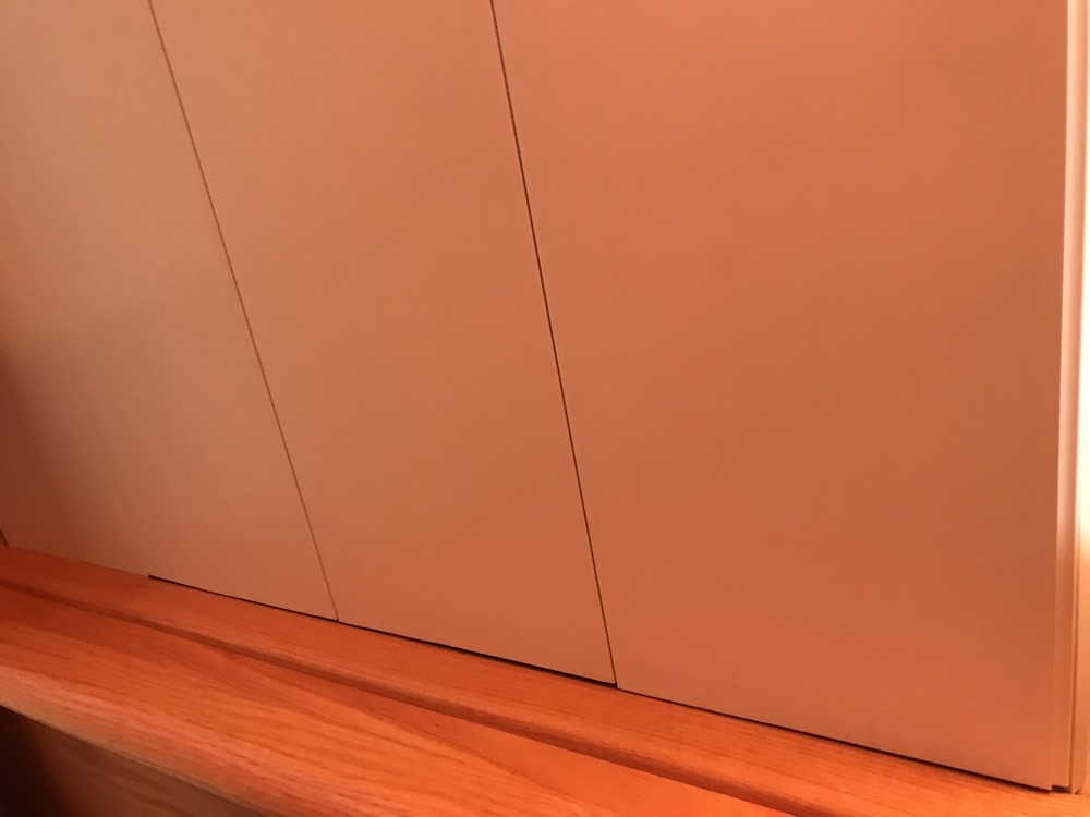

Messagepar Doudou2 » 12 Fév 2020, 21:48
Sur notre 395 le vaigrage de la cabine arrière faisait une large poche et pendouillait lamentablement...Nous avons mis au plafond du PVC large de salle de bain tenu par du velcro collé au double face et sur la partie verticale et dans l'entrée nous avons tendu et collé du tissu de vaigrage commandé chez Alubat, à coller avec une colle néoprène de préférence en spray (on en met moins) pour ne pas attaquer l'isolant. Après trois saisons sous le soleil des Caraïbes cela n'a pas bougé.
