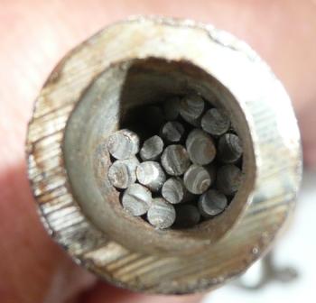

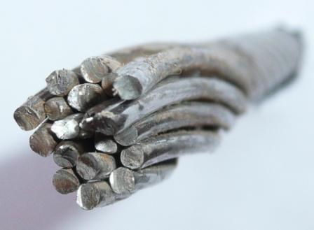

rupture soudaine de l'étai au niveau du sertissage de l'embout tête de mât juste après avoir envoyé le génois par 3/4 au large de Capri. abattée immédiate, l'enrouleur est resté tenu par la drisse, juste perdu le Multitop du Profurl. nous avons pu tout dégréer sans problème et finir le programme de navigation sous étai larguable/solent (qui entre nous performe bien).
l'inspection visuelle du dormant en juillet n'avait rien donné (pas de gendarmes ou autre exotiques malveillants) et pourtant bling.
côté fournisseurs: "ça arrive..."
ci-joint photo du cable (8mm) cassé net dans l'embout.

- y a t-il eu des expériences similaires?
- scénario explicatif de la rupture soudaine?
- idées/suggestions et autres supports?

Pour l'étai on a de fait l'impression qu'on assistait à un début de détorronage, à moins que cela résulte de la cassure ?
On se demande ce qui a pu provoqué cette torsion. S'il l'enrouleur avait été mal monté ça aurait du casser avant, ou alors faut-il graisser régulièrement tambour, roulements, etc et surveiller les traces de corrosion pour que ça tourne bien ? J'ai entendu dire qu'il y avait quelques problèmes avec les enrouleurs Profurl par exemple au niveau des joints ou gaines et jonctions ?? Le mien ayant moins de 2 ans et tooujours rincé à l'eau douce fonctionne parfaitement, mais vaut visiblement mieux prévenir que guérir !

merci à tous; suite à la remarque de Zephir, le cable n'était pas détoronné juste après la rupture, c'est venu par la suite.

J'ai effectivement déjà rencontré ce type de problème sur des étais.
Plusieurs hypothèses sont possibles :
- Sollicitations trop importantes en torsion du câble du fait d'un montage trop rigide
- Mauvaise mise en oeuvre du sertissage (fils du câble écrasés de manière trop importante)
- Corrosion à l'intérieur du sertissage (ce qui n'a pas l'air d'être le cas sur ces photos)
Vous pouvez tenter d'obtenir un remplacement en garantie de vice caché par le fabricant soit du cable serti pour la mauvaise mise en oeuvre.

Superbes les photos de Christophe : impressionnant de voir tous les torons de l'étai cisaillés.
