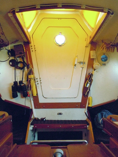

Une installation réussie de porte étanche sur un Ovni 25, donc devrait être possible sur des bateaux plus grands.
Partir
Messages: 91
Re: Sécurisation de la descente
Messagepar Julien M » 05 Sep 2020, 21:53
Intéressant !
Ca fait aussi protection et vue depuis l'intérieur vers l'extérieur.....

Je trouve aussi que les panneaux de descente ce n'est vraiment pas pratique. En plus quand la descente est grande ouverte par beau temps on ne sait pas où les mettre. Par mauvais temps j'ai souvent mis celui du bas, mais jamais ou alors très rarement les 2, car sinon on ne peut plus passer.
C'est pour ça que j'avais conservé les photos de cet Ovni25.
A mon humble avis sur un bateau beaucoup plus grand comme le 395 il devrait y avoir moyen de dessiner quelque chose de plus esthétique, avec par exemple une capote rigide et une porte en composite pour ne pas ajouter trop de poids ?

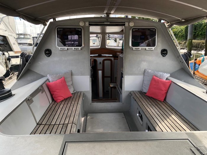

Messagepar Partir » 10 Sep 2020, 09:06
De l'Ovni 25 à l'Ovni 56, les deux extrêmes !
un doghouse en aluminium ajouté lors du refit de cet Ovni 56,
évidemment plus de place disponible que sur un Ovni 25
