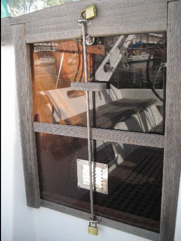

La porte d'entrée sur les ovnis 345 est un peu succincte ; Un bon coup de pied et on a des visites désagréables.
J'ai donc monté deux padailles une en haut et l'autre en bas boulonnées traversantes. Une tige inox passe du haut en bas en traversant la poignée. Deux cadenas en haut et en bas. Ce n'est pas à toute épreuve mais c'est déjà très dissuasif. La tige passant devant la serrure la protège également d'un tournevis malveillant.
Une fois ouverte, la padaille du bas peut très bien servir à crocher un harnais en sortant par mauvais temps. J'aime bien les trucs qui ont plusieurs applications.
Je mettrais bien une photo mais je ne vois pas bien comment on fait avec ce mail. Si l'administrateur peut m'aider vous aurez une belle photo de l'installation.
J'ai mis une photo de la porte sur l'album. Pas très souple...

Ci joint une photo de la porte renforcée. Je pense que si le système est perfectible, il peut déjà intéresser du monde.
C'est en tout cas très simple à réaliser.

C'est une bonne idée de chercher à renforcer l'entrée !
Par contre l'utilisation de ce type de cadenas n'est peut être pas optimum : rouille, solidité ?
Une tige inox courbée en U à une extrémité, comme les tiges sur les malles métalliques, permettrait déjà de n'utiliser qu'un seul cadenas, par exemple celui du bas, moins visible et surtout moins soumis aux intempéries ?
En tout cas merci pour l'idée !

pas mal mais cadenas = points faibles, je viens d'en scier un dont j'avais perdu la clef en moins de deux minutes avec une bonne lame de scie à métaux. Par contre, contre la corrosion on trouve des qualités marine en inox qu'il suffit de graisser régulièrement.

Merci pour vos remarques.
Je ne pense pas être parano mais un minimum de protection n'est pas de trop...
Pour ce qui est de la tige en U, J'y avais bien pensé mais il faudrait qu'elle aille jusqu'en bas. Pas très simple...
Pour ce qui est des point faibles causés par les cadenas: Effectivement, on peut imaginer de les couper simplement avec une scie. Il faut bien voir de quoi on veut se protéger. Si il s'agit de voyous en bande organisés on ne peut pas grand chose.
Mon propos était de se protéger contre le petit malfrat qui cherche à squater ou a faire un petit vol. Dans ce cas, on peut espérer qu'il n'est pas suffisamment outillé pour couper le cadenas. On peut également espérer que si il est muni d'un tourne vis pour casser la serrure la tige va le gêner pour y avoir accès. Enfin on peut aussi espérer que la présence de la tige va lui demander un peu de temps. Le côté dissuasif est également a prendre en considération. J'insisterai sur la simplicité de mise en place du système.
Enfin l'anneau du bas peut très bien servir à crocher un harnais. Je trouve d'ailleurs que les Ovni sont en général dépourvus de ce point d'ancrage qui peut être intéressant par mauvais temps.
Il faut bien entendu mettre des cadenas inox qualité marine.
Bonne nav a tous.
