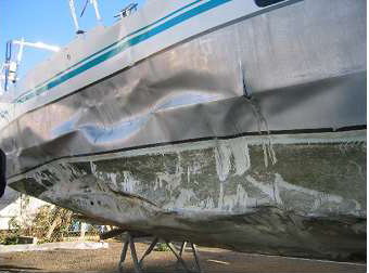

D'autres bosses montrant l'élasticité et les déformations importantes de l'alliage aluminium avant rupture :
Gros chocs sur coque aluminium

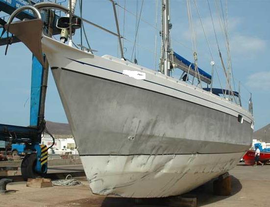

Coque de voilier aluminium cabossée sur toute la longueur

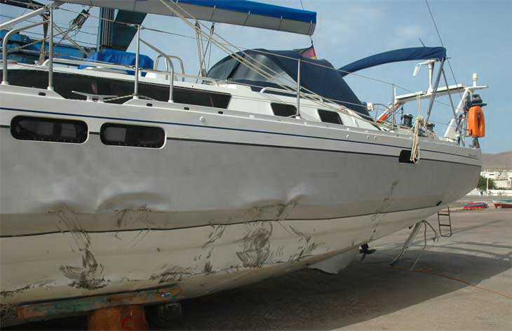

Voilier aluminium endommagé

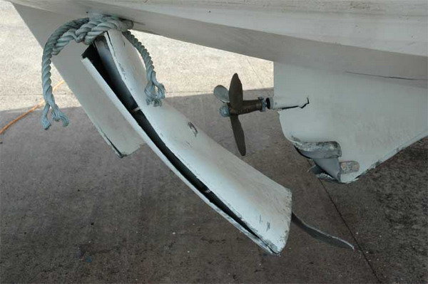

Safran plié, mèche de safran aluminium. Sur beaucoup d'autres types de construction avec d'autres matériaux que l'alliage aluminium, on aurait très probablement un éclatement de la coque autour du safran

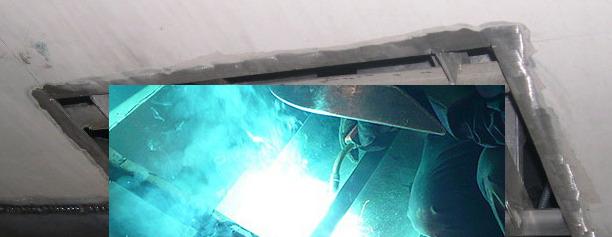

Et pour les réparations, en gros on découpe et soude de nouvelles plaques d'aluminium et éventuellement des sections de lisse ou membrure si la structure a aussi été endommagée (cas les plus graves suite à de très gros chocs). Il faut mieux remplacer par du neuf car même si un carrossier pouvait redresser les bosses, la résistance et fatigue de l'alliage ne seraient plus les mêmes.
Photomontage résumant le principe de la réparation d'un bateau aluminium
