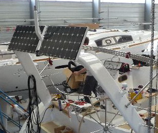

Auriez-vous SVP une photo de votre support orientable pour 2 panneaux solaires devant le portique ?
Sinon un croquis donnant une idée du montage avec le système d'articulation serait utile aussi.

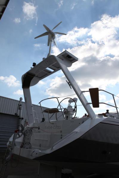

Ci-dessous un exemple de support sur le haut du portique sur un 445. Du coup les antennes sont positionnées sur le côté.
On voit aussi un mâtereau central pour l'éolienne. Les 2 panneaux sont orientables indépendamment de l'avant vers l'arrière :
Support Panneaux Solaiires Portique Ovni 445.jpg (81.82 Kio) Consulté 2455 fois
Il s'agit de l'Ovni 445 Hanami dont l'heureux propriétaire, Marc, est membre de l'Ovniclub.
Sur d'autres Ovni 395, 435 etc le support est positionné sur l'avant du portique.

Le problème des panneaux posés sur le portique est que si une éolienne est mise sur ce même portique, voire une ou deux antennes, l'ombre générée va être vite extrêmement pénalisante pour leur rendement car s'ils perdent ne serait-ce qu'un faible pourcentage de leur rendement, le voltage baisse et même s'il suffit à éclairer le bateau (en plein jour :roll: ) , il ne suffira plus à charger une batterie.
L'idée de les mettre sur un socle orientable en avant du portique est certainement plus efficace. Encore faut-il que la méthode pour les orienter soit elle même facile. La plupart des panneaux orientables le sont sur un seul axe, ce qui veut dire cela n'améliore le rendement que si le soleil est de face ou de dos (en transat, il est de face ou de dos le soir ou le matin, quand le soleil est le moins puissant!). Au mouillage, il faut donc se mettre face ou dos au soleil (chaine d'ancre rigide?? :mrgreen: ).
Bref, pas sûr que la complexité, donc fragilité d'un panneau sur axe orientable vaille réellement le coup (et le coût).
