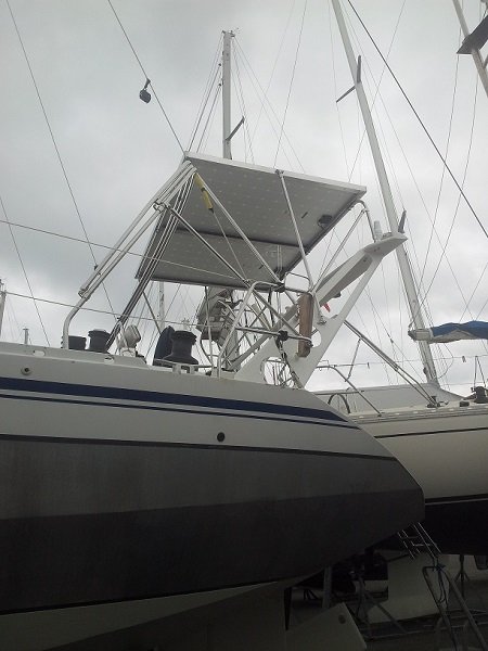

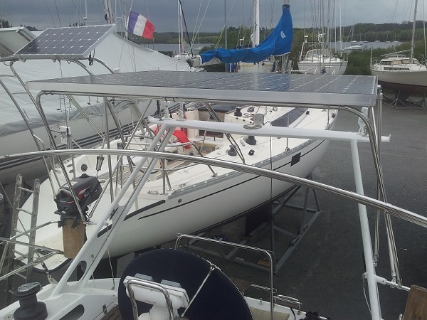

Messagepar Ioda » 25 Avr 2016, 13:46
Pour info, et suite à ma description dans un poste précédent, vous trouverez ci-joint des photos de l'arrangement des panneaux solaires sur Ioda (2 x 327 w).
Slts,
Fabian

Re: Surface max de panneaux solaires sur un OVNI 43
Messagepar Nunavut » 26 Avr 2016, 19:20
Super pour la puissance mais très encombrant à mon goût. Peut se démonter facilement en cas de tempête ?
Philippe de Nunavut
Nunavut
Messages: 130
Inscription: 09 Mai 2007, 19:27
Messagepar Ioda » 27 Avr 2016, 17:15
Salut,
Bon d'abord, avec ma femme et mes 2 jeunes enfants, lors de notre boucle atlantique à venir, on va faire en sorte de les éviter au maximum, les tempêtes, bonnes ou pas : respect des saisons et probablement un routeur sur la transat retour.
Mais on ne peut jamais tout prévoir ou anticiper, surtout en mer. Je pense que si nous nous sommes malgré tout confrontés à une telle météo, les panneaux ne seront pas mon premier souci :
_ l'ensemble a une surface de 3 m² (mais prise au vent quasi nul à l'horizontal). Même avec 45 ° de gite et un vent de travers, cela ne fait "que" 2 m² de prise au vent (et encore ce n'est pas un "mur" vertical, le vent peut filer).
_ l'ensemble ne pèse que 55 kg (panneau + supportage) et est solidement fixé (6 points de fixation + 2 barres en transversal pour rigidifier).
J'ai donc plutôt confiance dans ce montage et n'ai a priori pas l'intention de le démonter.
Les photos sont centrées sur le portique, mais si on considère le bateau dans son ensemble cela ne parait pas si démesuré.
Pour info, Louis (Kayok) a encaissé sans problème des rafales à 60 noeuds avec un bateau, une surface de panneaux et un agencement similaire.
Autres avantages, outre la prod d’électricité que j'espère très bonne, cela complète le bimini (pluie / soleil) et permet de suspendre plein de chose au mouillage (matériel de planche à voile, serviettes, saucisson :lol: )
En ce qui concerne le solaire souple, je vois mal comment installer, sur nos monocoques, ne serait-ce que la moitié de cette puissance. Soit ce sera souvent à l'ombre (roof), soit cela transformera le bateau en patinoire (passavant, plage avant).
Autant d'avis que de skippers, en espérant avoir fait un des bons choix...
Slts, Fabian
