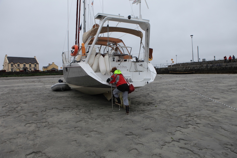

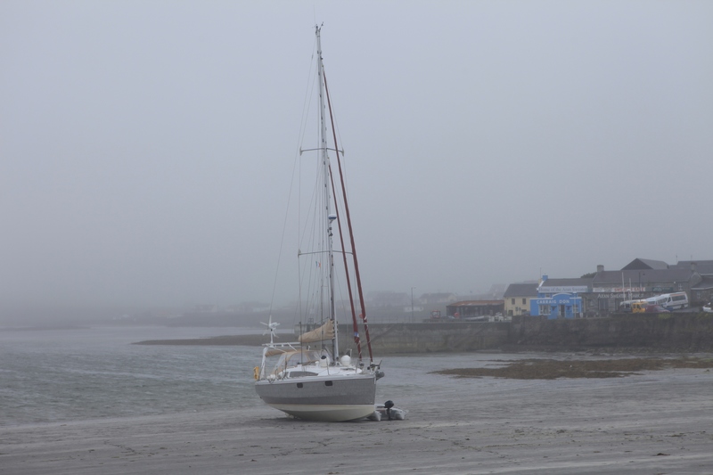

Messagepar cco » 01 Juin 2021, 14:33
Bonjour Michaël,
Au sujet des deux ancres, il est important de regarder l'évolution de la météo pendant la durée de l'échouage.
En général, on échoue l'étrave face à la plage pour que l'assiette du bateau reste correcte.
Si pour une raison quelconque, le vent tourne et vient de l'arrière, le bateau va progressivement flotter en remontant la plage jusqu'à tourner autour du mouillage avant et finir par se mettre face au vent, s'il en a le temps et la place.
Dans ce cas, il faut aller porter un mouillage arrière sur lequel on pourra se déhaler. Et rien n'empêche de remonter le mouillage principal avant que l'eau n'arrive au bateau.
C'est ce que nous avions fait aux iles d'Aran en Irlande. Nous n'avions même pas mis de mouillage sur l'avant.
