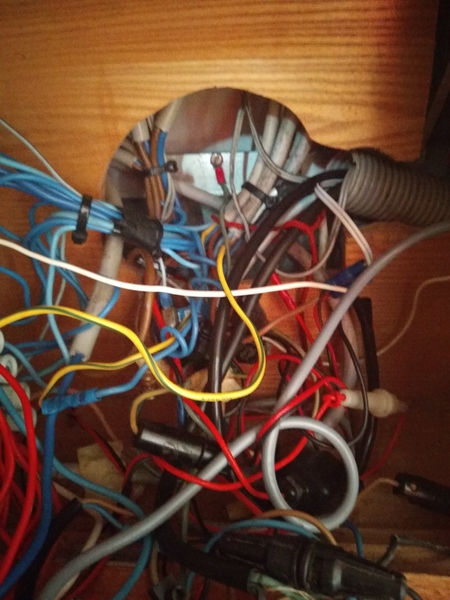

Messagepar pcav » 03 Oct 2020, 09:28
sur mon Ovni 32 du 1991 je n'ai pas un instrument de détection des fuites électriques, mais sur le panneau j'ai une connection vers la coque et une prise positive, voire PJs.
Avec les batteries coupées je mesure 0.05 -0.38V et 0.04A.
Avec les batteries branchées j'ai 5-11.5V et 0.26A.
Mes questions:
* est-ce que ce système est assez fiable pour détecter les fuites, ou bien il est nécessaire d'installer un instrument ad hoc?
* est-ce que ces mesures sont normales, ou je dois me préoccuper et faire des recherches?
Merci de vos conseils.

Messagepar pcav » 03 Oct 2020, 09:30
connection à la coque
