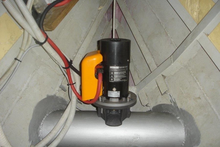

dans mon 435 l'isolation est visible directement dans le pic avant ( pas de vaigrage)

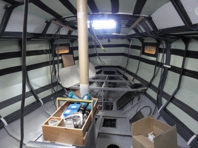

Merci Kea et Morisse pour les informations très utiles sur l'isolation "partielle" dont je n'étais pas au courant, d'après la photo "Ovni 435 Hobo" Je constate que le matériau isolant n'est pas l'habituel Armacell / Armaflex, de quel matériau s'agit-il ? est-ce un panneau ou mousse de polyuréthane ?

Etant du bâtiment et sauf erreur de ma part , le matériaux utilisé dans les années 2005 est du Styrodur épaisseur 30 ou 40 mm suivant les endroits.

A ma connaissance il n'y a jamais eu différents types d'isolation sur les Ovnis, c'est juste qu' Alubat a progressé, de l'ancienne façon d'isoler la coque avec des plaques de Styrodur épaisses et rigides entre les lisses, donc avec tous les ponts thermiques sur la structure , ce qu'on peut appeler à juste titre "isolation partielle", à une bien meilleure isolation sur les bateaux plus récents, comme le montre la photo ci-dessus. De plus en cas d'incendie à bord le styrodur va dégager des fumées toxiques alors que les mousses de qualité automobile du type Armaflex/ Armacell sont ignifugées et à cellules fermées (bien contre la condensation). Des vis de meilleure qualité (marine) permettent aussi de démonter certains meubles plus facilement, alors que sur mon ancien Ovni vraiment difficile avec la corrosion de la majorité des vis qui cassaient les unes après les autres !
Note pour Hobo : pas terrible la coupure des lisses loin du tube du propulseur, en cas de choc beaucoup moins de résistance. Par contre pas trop difficile à réparer
