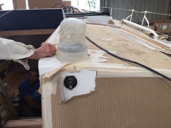

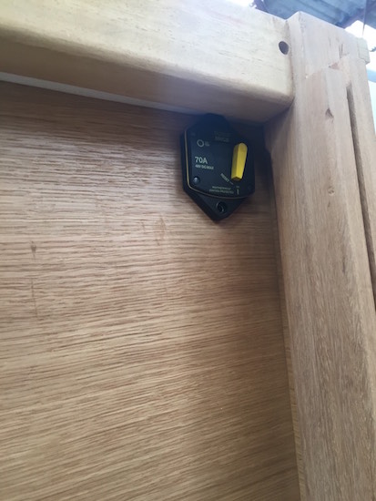

Messagepar Mylon » 18 Mai 2018, 13:54
sur le 450 en cours de finition, la commande de winch est sur la paroi verticale, juste sous le winch. Le breaker est assommer de la descente, ce qui permet de couper ou de mettre en service l'alimentation du winch facilement.
ci-jointes les photos de l'installation. Mise à l'eau de Moria prévue fin Mai... Encore beaucoup de travail, mais beaucoup de progrès aussi..

Messagepar Opale » 19 Mai 2018, 10:26
Merci beaucoup Dominique pour ces photos qui matérialisent bien chaque emplacement et rejoignent les indications du montage de Cybele. Si tu avais aussi une vue dans la cabine je serais intéressé.
Une question : je vois que l'inter de commande retenu est la version mécanique. Dans le kit du winch sont proposées 2 possibilités : avec un inter mécanique ou avec un inter électronique, les deux inter étant fournis et le choix revenant à l'installateur. J'avais prévu d'utiliser l'inter électronique : est-ce une erreur ?
