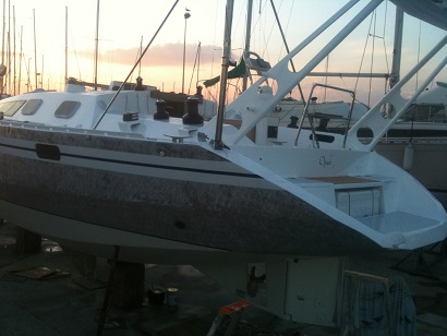

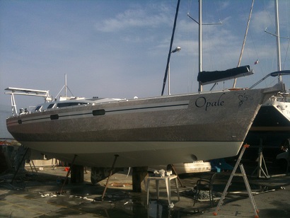

Messagepar Opale » 12 Jan 2015, 11:25
Voici les photos dans la suite de cet ordre d'idées. Celles-ci ont été réalisées et posées par un décorateur de véhicules.
Bonnes réflexions
Voilier Opale
bandes latérales 1.jpg (53.61 Kio) Consulté 2295 fois
bandes laérales2.jpg (54.07 Kio) Consulté 2291 fois

Messagepar Brigounette » 12 Jan 2015, 18:34
C'est Super! merci beaucoup
Au plaisir - Maurice
