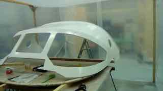

Bonjour Anat'éo,
Les travaux avancent bien mais je ne peux à ce stade diffuser les photos du chantier. Secret de fabrication oblige !
Je diffuserais dès que le travail sera terminé. J'ai hâte ! Et je pense que lerésultat sera à la hauteur de mes espérances.

Messagepar Ker Flint » 24 Mars 2017, 08:58
Les travaux avancent à grands.
Il reste à poser les plexis et à installer le tout sur le bateau.
Je vous tiendrai au courant.
Pour l'instant ça me parait être une réussite.

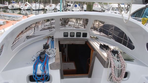

Messagepar Ker Flint » 31 Mars 2017, 14:44
J'en rêvais, GOUPIL l'a fait !
Voici le dog house installé sur Ker Flint. Je n'ai eu que des compliments et j'ai maintenant hâte d'appareiller
Le dog house est parfaitement adapté, tant au niveau esthétique que pratique.
Bravo au constructeur et installateur.
Nautiquement votre
Ker Flint⚓️

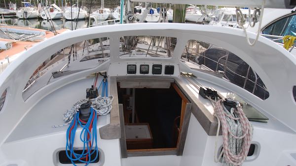

Messagepar Ker Flint » 31 Mars 2017, 14:46

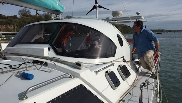

Messagepar TURBO » 12 Mai 2018, 15:02
La capote que nous avons posée sur Ker Flint ( Ovni 36 ) a eu beaucoup de succès. Ci-joint une photo de la même capote montée sur un voilier de 15 m. Ce modèle se révèle également très esthétique sur des voiliers de cette taille.
Stéphane Goupil.
