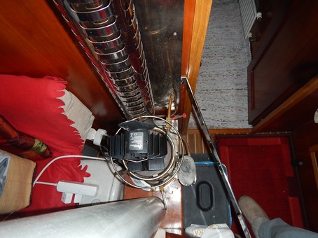

Hello! Sur mon 445 acheté d'occasion j'ai fait monter un poèle Refleks MKS66 : que du bonheur depuis que je l'ai apprivoisé. Je ne connais pas les mensurations du carré du 435, mais je confirme la meilleure palce au pied du màt. J'ai aussi au port deux radiateurs électriques, nettement moins confortables. J'avais aussi une clim réversible italienne que n'a jamais marché et que je vais sans doute déposer car elle prend trop de place.
Il faut 40 cm minimum entre la cloison AV et l'épontille pour y mettre le Refleks. Photos vont suivre quand j'aurai pu les réduire. D'autres détails dans mon blog dans les pages "bateau" et "trucs". A ta dispo pour d'autres détails.

j'ai rajouté une barre inox pour éviter les brulures, et un ventilo sans électricité pour diffuser la chaleur.
