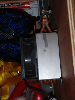

voici une photo qui illustre les souffleries. Les tubes forment un "spaghetti" et l'air est soufflé dans la cabine. Vous apercevez la grosseur du tuyau, qui passe vraiment partout. Ici le ventilateur est placé dans le banc de la table à carte et donne la chaleur dans la salle de bain.
chauffage.

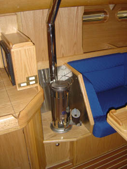

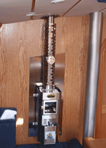

Je pensais aussi équipé Gjoa d'un chauffage gas oil. Pour les chauffages de la famille des poêles, j'ai vu plusieurs voiliers Ovni scandinaves dont un Ovni 395 norvégien qui en sont équipés. Des bateaux au carré plus grand que celui de Gjoa, mais on voit sur les photos de détails ci-dessous que ces chauffages Dickinson ou Refleks s'intègrent très bien.
Pour les chauffages Dickinson je ne pense pas que l'on puisse encore acheter directement au Canada en dollars pour une commande et livraison françaises, mais que Dickinson marine renvoie vers son représentant hollandais GB Trading.

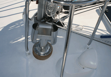

Pour le passage de pont (deck fitting) et la cheminée (cap), voir les pièces détachées ici : -http://www.dickinsonmarine.com/parts
Plusieurs types de cheminée suivant mouillage/port ou navigation. On peut aussi se procurer un cache (lid) en cas de pluie ou navigation.
