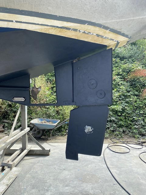

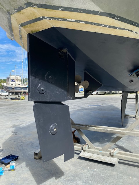

Messagepar Strufy » 27 Mai 2023, 16:25
De mon côté le Safran de mon Ovni 32 à été modifié par le précédent propriétaire, la barre est équilibrée et parfaitement souple quelles que soit les conditions.
Voici une photo qui illustre la modification.
Safran Paco
Safran Paco
