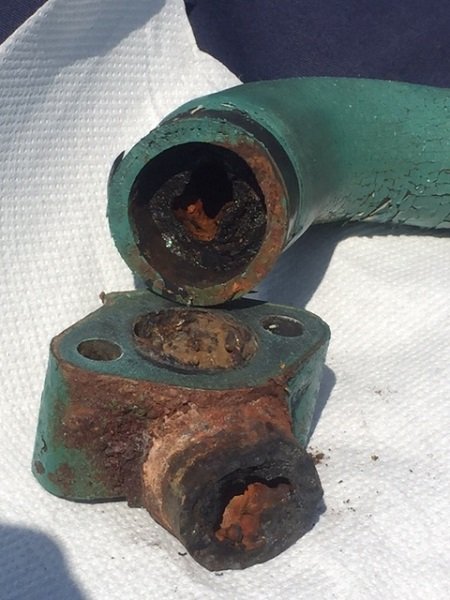

Messagepar Opale » 19 Nov 2015, 19:25
Je n'ai pas trouvé trace de ce problème que je croyais déjà évoqué.
Lors du changement (préventif) de la durite reliant la sortie eau mer de l'échangeur au coude d'échappement, jai découvert que la pièce nommée "raccord" chez Marine Parts Volvo, était détruite (cf. photo). Mon moteur est de 2003 et en 2013 j'avais fait changer le coude car il m'avait été dit que cette pièce avait une tendance à la corrosion. Mon ancien coude était finalement très peu corrodé, mais des témoignages lus sur un autre forum indiquaient que ce coude pouvait présenter différentes qualité de métal, plus ou moins sensibles à la corrosion.
Bonnes réflexions.

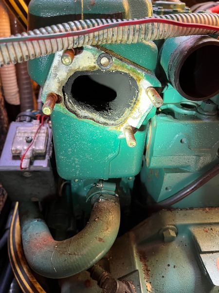

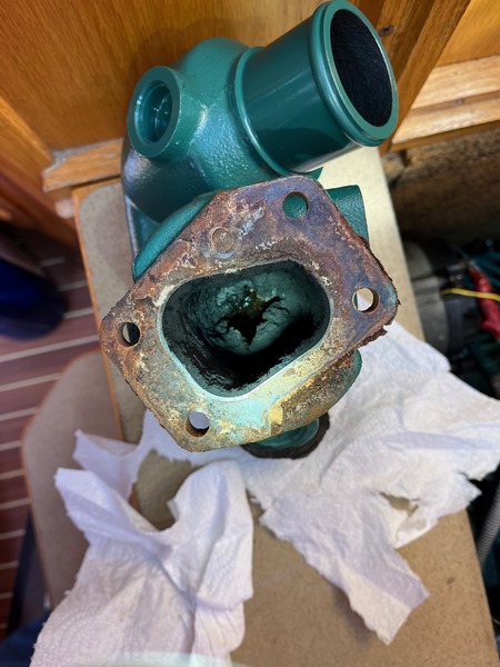

Messagepar Desire56 » 11 Juil 2024, 13:27
Je joins une photo du coude d'échappement et de l'échangeur coté échappement. Le D2-55 de notre O395 est de 2005, l'échangeur a été changé en 2017 et nous avons fait 900 heures de moteur. Un échangeur vaut 4834 euros.... J'ai changé le coude qui était un peu bouché mais pas corrodé. Par contre la sortie de l'échangeur est bien corrodée dans sa partie inférieure. Quelqu'un a t-il fait rechargé cette pièce, où et par quelle société en Bretagne? Merci de vos renseignements.

Messagepar Hobo » 13 Juil 2024, 14:48
Bonjour Desire56, on peut aussi recharger plus facilement avec des résines de metal synthétique , en utilisant le joint en metal pour faire un espèce de coffrage. Dans ce cas, pas besoin de démonter l'échangeur. Un ami a fait comme ca il y a trois ans, et, 300 heures apres, la reparation tient toujours.

Messagepar metaiso » 17 Juil 2024, 14:25
j'ai un peu creusé le sujet, pour du préventif sans toutefois avoir démonté mon moteur.
J'ai pu trouver qu'il est possible de faire recharger la partie corrodée de l'échangeur par un soudeur.
Par ailleurs, de nombreux propriétaires ont l'air de préconiser le remplacement du joint métallique volvo par un joint Lattygold 92. C'est un joint type "papier epais" fait de fibres résistant à des températures de plus de 400°. Ainsi, il n'y a plus de contact direct entre le coude d'échappement et l'échangeur, réduisant le risque de corrosion.
Je n'ai pas (encore) expérimenté la chose, si quelqu'un l'a fait peut-il nous faire un retour d'expérience ?
