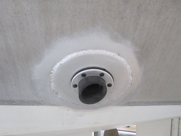

Au sujet de l'échappement, j'ai également constaté une forte corrosion au niveau de la collerette de sortie (bateau Ovni 32 de 2000, moteur Volvo MD2030). J'ai fait refaire complètement cette sortie avec une nouvelle pièce isolée et maintenue par des vis synthétiques (voir la photo ci-jointe).

Nouvelle collerette de sortie d'échappement
