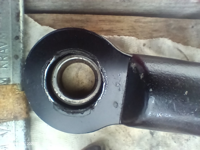

Bonjour à tous, je demande à ceux qui ont plus d'expérience si le jeu dans la rotule du vérin hydraulique de gouvernail est encore acceptable ou s'il est plus prudent de remplacer la pièce LEWMAR, voir la photo ci-jointe et la vidéo complète à ce lien: https://photos.app.goo.gl/HeiG2MwWusQhrigz7
Merci d'avance pour vos commentaires et suggestions.

Pour moi la rotule est à changer.
Il faut en commander une chez LECOMBLE et SCHMITT au 05 59 56 22 22, service SAV réactif et agréable
Bonne réparation

Brigounette a écrit:Bonjour,
Bonne réparation
Maurice
]Merci, Maurice. J'ai trouvé la pièce L&B en vente chez SVB : https://www.svb-marine.fr/fr/p/lecomble-schmitt-chape-a-rotule-avec-filetage-exterieur-diametre-15-mm.html

Bonjour Alex,
oui, en effet, il est nécessaire de changer la rotule et aussi tant qu'à faire de la commander, il faut en profiter pour en avoir une d'avance.
Mais il faut aussi voir si l'usure est normale. J'avais eu de mon côté un problème de rotules qui se détruisaient prématurément comme sur la photo et c'était dû au fait que l'axe qui rentre sur le secteur de barre était mal ajusté donc bougeait un peu, entraînant cette usure.
De plus le trou sur le secteur de barre s'était ovalisé, empirant le problème.
La solution (effectuée par un soudeur alu aux Galapagos :wink: ) a été de recharger le trou et de le tarauder de nouveau au bon diamètre, ainsi que de mettre deux rondelles bien larges pour que le serrage de l'axe tienne bien sans bouger.
Depuis, nous avons fait au moins 25 000 milles sans usure.

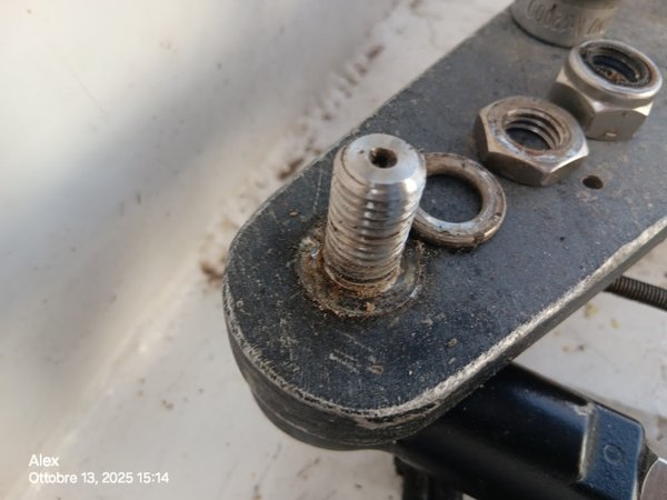

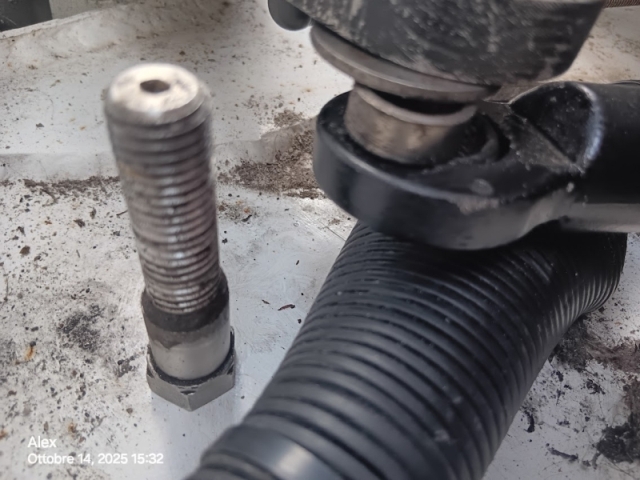

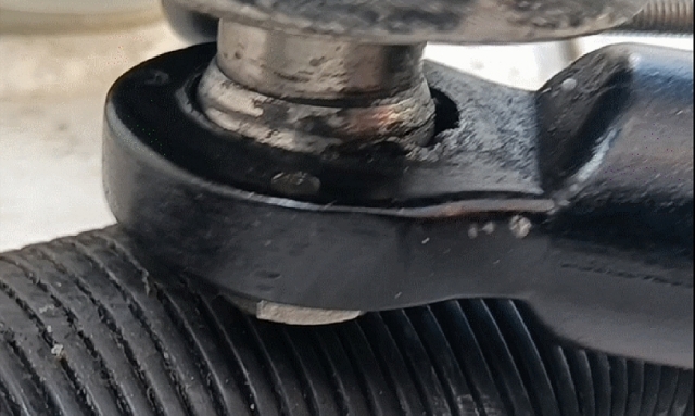

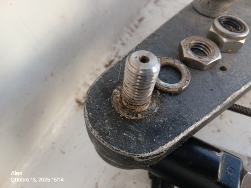

Messagepar Xela » 17 Oct 2025, 11:56
Bonjour Christian,
Merci beaucoup pour ces informations très utiles concernant votre expérience !
Vous avez raison, contrôler l'usure des pièces critiques est essentiel, même si ce n'est pas toujours facile... Je m'en suis aperçu par pure chance, car elle n'était pas cachée. Ma rotule était elle aussi ovale, mais figurez-vous que je crois que c'est encore l'originale de 2007 ! Bref, le bateau devant moi n'a pas beaucoup navigué.
Je vous partage ici-même quelques photos.
Cordialement,
Alex

Bonjour Alex,
en effet, l'axe qui traverse le secteur de barre à l'air de ne pas avoir bougé donc pas de souci de ce côté. Et si la rotule date de 2007, alors c'est que tout va plutôt très bien :D
