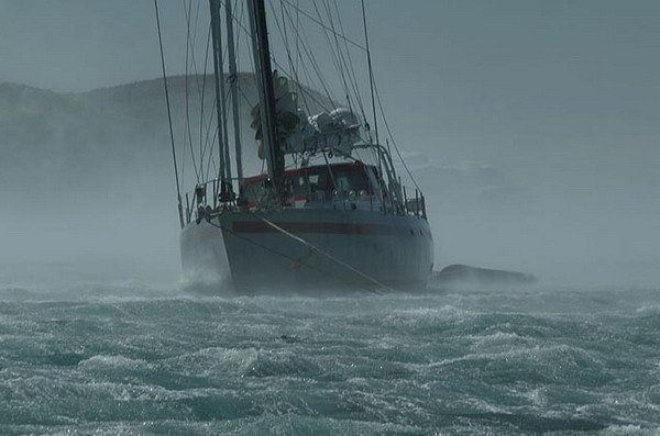

Pour le "plaisir des yeux" une photo d'un voilier aluminium d'expéditions dans un mouillage en Georgie du Sud par 70 noeuds de vent, ça a l'air de tenir !

Superbe! il serait intéressant de savoir quel est son mouillage (empennelé, affourché, type d'ancre etc.)

Je CROIS que le voilier est un Garcia de 17m BALTHAZAR revenu à Lorient
Le vent est encore monté et il a décroché et est parti à la cape pendant 24 H
Cette aventure est racontée dans STW si c'est bien celui-la le fil :est quelle éolienne choisir.

Il s'agit de Pelagic Australis un voilier aluminium d'expéditions de 75 pieds et 50 T de déplacement. Comme pour les Ovnis il possède un safran et une dérive relevables, cad une quille car lestée mais qui remonte autour d'un axe comme les dérives des Ovni.
Plus de photos du mouillage "venteux" en Georgie du Sud : http://www.sailingscuttlebutt.com/photos/07/0115/
l'ancre principale est une grosse CQR (voir en bas de la page : http://www.pelagic.co.uk/fleet_buildphots.asp)
Sur d'autres photos de ce mouillage (que je ne retrouve plus) on voit 2 bouts à l'avant du bateau. Ce qui parait normal pour tirer droit le davier d'ancre n'étant pas centré mais décalé sur tribord. Il a visiblement laisser filer toute sa chaîne et utilise un filin en bout de chaine pour amortir les chocs et rappels violents vu la force des rafales; plus un deuxième bout pour tirer droit et par sécurité...
Maintenant difficile d'en dire plus à partir de photos sans spéculer, poids de la CQR ? deuxième ancre ??
