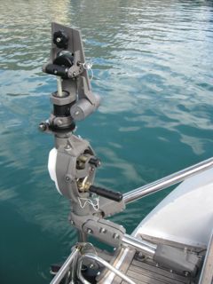

30 cm de déport sur babord. Aucun problème. Ce qui laisse la jupe libre, conjugué à l'absence de drosses.
La seule difficulté d'implantation est de laisser le tirant d'air pour l'aérien sous le portique ( en fait, uniquement lors des bords de largue, vent sur la hanche tribord). Il me reste quelques centimètres entre le montant du portique et le coin de l'aérien.
J'essaye de joindre une photo du montage.
Un autre avantage du déport latéral , est la facilité d'installer sur le tiller un petit pilote barre franche en secours. ( Les pilotes electroniques ayant la facheuse tendance au bout de quelques années de présenter des pannes diverses . J'ai fait Cuba- Caimans - Honduras- Guatemala , l'an dernier sous Hydrovane activé + ce système de secours sans difficulté . ).

j'ai l'intention d'utiliser le davier de la jupe comme point de fixation bas
Ca fait 55 cm de déport et j'ai l'impression que, vu les photos du site, cela n'a rien d'excessif

Voici l'adresse d'un posting qui détaille le montage sur la plage arrière d'un 445.
http://marc-hanami.blogspot.fr/2014/11/hydrovane-how-to-install-it-on-ovni.html
Le support peut être au milieu ou pas, ici il l'est car sur tribord il y a la fixation du Watt&Sea.
Je joint trois images, une du bateau équipé, une des 2 supports en place (HV et W&S) et l'autre du support à boulonner si il n'est pas soudé lors de la construction du bateau.

ayant installé un alternateur d'arbre à aimant permanent (Windbluepower DC540) qui fournit entre 5/6A dès 5/6 noeuds, je peux excentrer le régulateur.
Sinon, je ne vois pas comment on peut accéder à l'intérieur de la jupe pour boulonner un support?

Pour accéder au compartiment étanche, on fait un trou circulaire dans le fond du compartiment de rangement de la survie et on y fixe un couvercle/trappe riveté (avec une bonne dose de sika), le même type de trappes que celles que l'on trouve sur les réservoirs d'eau.
La difficulté c'est la distance qui reste entre cet orifice et la partie arrière verticale de la jupe.
Sur Hanami je n'ai pas eu ce problème car j'avais fait installer le support lors de la construction du bateau: donc il est soudé.
On peut aussi le souder après coup mais il faudra refaire la peinture. C'est faisable, c'est ce que j'ai fait pour le support du Watt&Sea et ça marche très bien.
Attention, quand on soude, il faut que toutes les batteries soient déconnectées physiquement.

Pour accéder, j'ai simplement découpé un carré à la disqueuse . par l'intérieur.
J'utilise le compartiment arrière sous la jupe comme compartiment humide, pour entreposer le matériel de plongée.
Je n'ai donc pas éprouvé le besoin de refermer mon accès.
Et bien , m'en a pris, l'entretoise en bois s'écrasant un peu au fil du temps ( CP marine 8 mm) , j'ai eu à resserrer les boulons. ( Comme d'ailleurs indiqué dans la notice HVane).
Sans aucun autre souci depuis 5 ans.

finalement j'ai soudé une pièce en aluminium sur la jupe à la place du davier.

Tu as donc décentré nettement plus que nous (ceux qui se sont exprimés ici).
Tiens nous au courant, notamment sur la question de l'équilibre sous voile (indispensable sous régulateur), mais aussi probablement de la barre d'écoute . Trouves tu un comportement différent d'un bord sur l'autre ?

Les grands essais se feront au mois de janvier où je rejoindrai la Martinique
Pour le moment que des satisfactions et pas de comportement différent entre les deux bords

Le test en vrai grandeur est fait: traversée au mois de janvier 2018 Canaries / Grenade, moyenne journalière à 130 milles et navigation assurée à 100 % par le pilote 21 jours sur 22.
Deux empannages intempestifs à mentionner, mais erreur de réglage ou changement de conditions détectées trop tard?
Pas de difficulté à régler et fiabilité irréprochable
Pas de différence notée entre les deux bords mais au portant on ne gite pas beaucoup
A suivre donc pour le retour sur la Méditerranée aux mois de mai/juin, où Teranga devrait avoir à remonter plus de vent (pas trop j'espère....)

Facile, ils ont les plans et les photos des installations. Un certain nombre d'Ovnis équipés au fil des années.
Ce sont eux qui m'ont fait les calculs, à la fois pour la dimension et le type du matériel de maintien, mais aussi pour les problèmes de hauteur d'aérien , cruciaux sur Ovni du fait de la hauteur limitée de l'arceau.
@Teranga, merci pour le retour d'info . Il est donc étonnant de constater que le fait d'augmenter le décentrage jusqu'au davier arrière, n'a pas d'incidence. Bon retour (en mai-juin, si j'ai bien lu ?) Ce sera l'occasion de poursuivre l'expérience dans des houles différentes. Francois.
