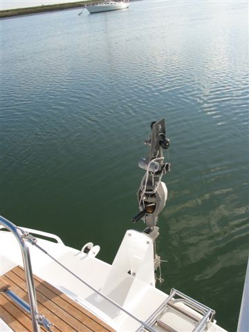

Messagepar HANAMI 2 » 03 Mai 2011, 17:40
Désolé pour la réponse tardive.
J'ai un Hydrovane sur mon 445 et il est fixé sur un support réalisé lors de la construction du bateau et qui est identique à celui de la photo jointe.
Les fixations sont montées, coté externe, sur des pads en teck et coté interne sur une plaque en nylon pour éviter le contact Alu/Acier Inox.
Il doit être possible de faire une installation similaire après que le bateau ait été peint car je connais quelqu'un qui a fait réaliser un support identique amovible pour un 445 identique par Teck_Inox à la Rochelle.
Si vous voulez plus de photo je peux vous en envoyer.
Bonnes navigations

Messagepar MORIGAN » 04 Mai 2011, 11:51
Bonjour Hanami,
c'est exactement ce que je viens de faire faire ici à canet en roussillon, et vraiment la jupe reste très agréable à utiliser. Alubat m'avait envoyé les plans.
