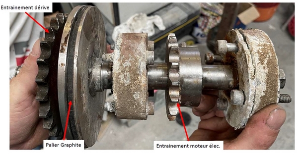

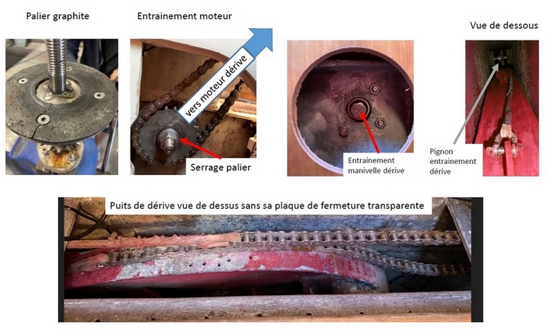

re-bonjour
Avec un peu délai... voici une petite présentation du mécanisme que nous avons fait sortir pour entretien, changement des roulements à bille, tension des drosses de manipulation dérive et remplacement d'une pièce de fixation corrodée.
à votre disposition pour plus d'information si cela vous intéresse.

Bonjour et merci pour l'info
Etonnant ce système avec chaine et engrenage !
