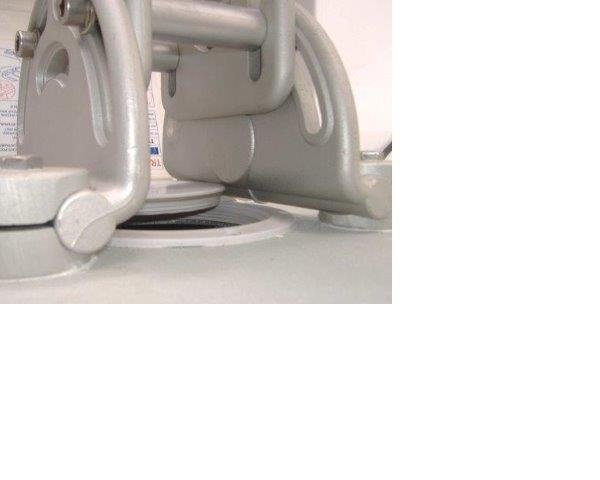

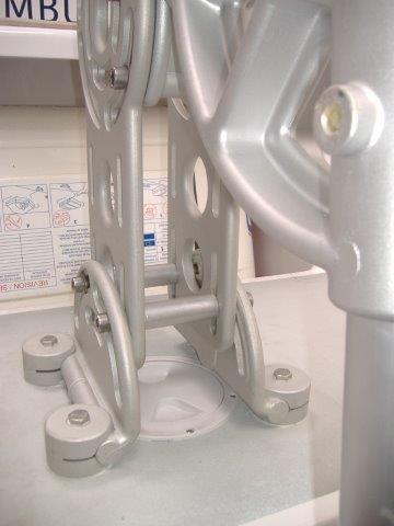

Dans le même temps P. Foerthmann m'a indiqué par mail une possibilité de montage que je partage avec vous. Dans le cas d'une tole de 4 mm ne permettant pas le taraudage, il propose d'ouvrir un regard juste sous le régulateur afin de pouvoir visser des écrous par l'intérieur. En revanche pas de problème structurel selon lui sur la tenue de la jupe avec ce montage (et donc pas besoin de renforts / soudage).
Ci-joint les photos qu'il m'a envoyé pour exemple.
Je pense donc que je vais procéder cet hiver en faisant un "sondage" au niveau d'un des 4 points d'ancrage avec un foret fin. Si 10/12 mm ou plus je taraude, si 4 mm je fais comme indiqué par Peter.
Si des personnes ont d'autres témoignages d'ici là, je suis tjs preneur.

Messagepar Lei Lani » 25 Sep 2015, 22:04
C'est en effet une solution pour éviter de découper les tôles à l'intérieur. If faudra tout de même opérer proprement pour soigner / préserver l'étanchéité du caisson, ce qui semble OK sur ces photos. Cela devrait permettre aussi d'insérer de grosses rondelles dessous avant les écrous ou mieux de petites plaques alu disons de 8mm d'épaisseur pour rigidifier l'ensemble entre 2 boulons dans le cas où la jupe ne serait faite que de 4 mm sans renforts
