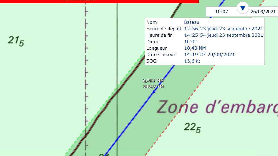

Bonjour je suis l'heureux possesseur de l'ovni 365 N°1 de 2006
J'ai fait l'acquisition d'un code D (DELTA Voile ) il y a 7 ans et je n'ai qu'a m'en réjouir
ci joint le record de cet été à 13,6 nœuds en revenant de Chausey .
C'est vraiment un plaisir de pouvoir le tenir jusqu’à 20 nœuds en solitaire .
Si c'était à refaire je ne changerais rien
Bien à vous
Bruno sur LUCIOLE 3

Messagepar Morgane » 05 Nov 2021, 16:07
SOG 13,6N avec ... 10 N de courant ? :lol: :mrgreen:
Désolé je ne pouvais pas m'empêcher :P
