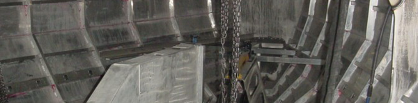

La construction d'une coque aluminium démarre par l'assemblage d'une structure mixte transversale et longitudinale. On utilise un gabarit, pour souder les membrures, couples et lisses, correspondant à chaque modèle de coque et de pont, afin de respecter précisément les plans et l'architecture du voilier. La coque est construite à l'envers et sera ensuite retournée. Les bordés, tôles d'aluminium d'épaisseur variable suivant leur position sur la coque, plus épais pour les fonds, sont découpés au laser et préformés sous presse. Ils sont soudés sur la structure, hors gabarit.
L'étanchéité des soudures est contrôlée par ressuage. Un agent mouillant souvent de couleur rouge est appliqué sur les soudures. Grâce à un révélateur appliqué sur l'autre face, les chaudronniers et soudeurs pourront discerner les soudures défectueuses.
Quille, ou puits de dérive et lest pour les dériveurs, réservoirs et certaines cloisons ou membrures supportant l'aménagement ultérieur du bateau sont positionnés et soudés, et le moteur installé, avant que la coque ne soit pontée.
