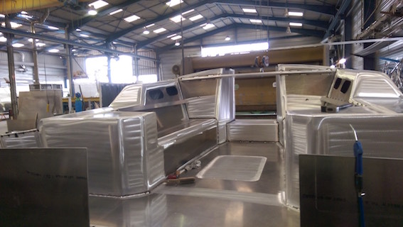

Le cockpit avec le retour d'hiloire devant les barres...ERGONOMIE des winches!
450 cockpit.jpeg (54.02 Kio) Consulté 2653 fois

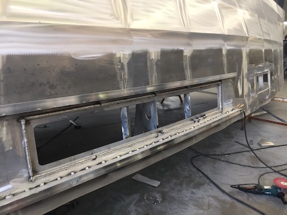

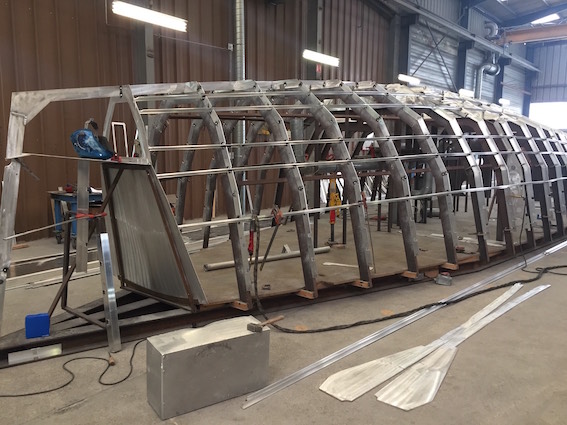

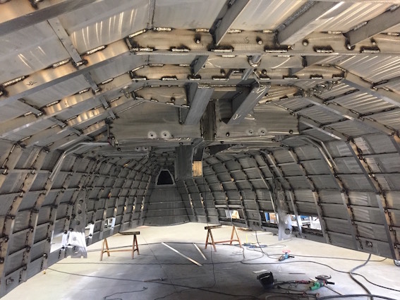

La construction de Moria (qui est le premier 450) progresse bien (ci-jointes des photos de la coque),le pont et le cockpit sont bien avancés et le n°2 est lancé (voir photo des couples et lisses.Points à noter: les hublots de coque, très agrandis, seront "flush" par rapport à la peau de la coque, ainsi que les hublots du roof. Le travail de chaudronnerie est irréprochable (bouchains très réguliers, pas de "gondolage", etc...), l'équipe est très active sur les bateaux en cours, Christian Picard et Nicolas Moussart (nouveau patron du bureau d'études Alubat) sont très motivés pour réussir tous les détails de définition du 450...Ils travaillent non seulement la coque, mais aussi les détails d'aménagement et d'équipement, la déco intérieure, etc...
Bien sûr, je m'en réjouis, mais tous les futurs propriétaires bénéficieront de ce travail, qui va donner un sérieux coup de "jeune" à ce bateau.
Une des dernières fois que la coque sera à l'envers...
450 coque.jpeg (90.85 Kio) Consulté 2651 fois

Quelques photos supplémentaires de l'avancement du 450 (le 23 Novembre dernier).
La construction du 450 n°2 est elle aussi lancée.
OVNI450 2.jpeg (83.58 Kio) Consulté 2645 fois

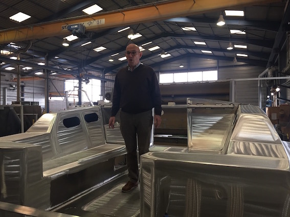

Christian Picard présente le cockpit....
Le boss.jpeg (70.86 Kio) Consulté 2650 fois

Plus grands, les hublots de coque seront "flush" par rapport à la coque.
Hublot coque.jpeg (64.56 Kio) Consulté 2648 fois

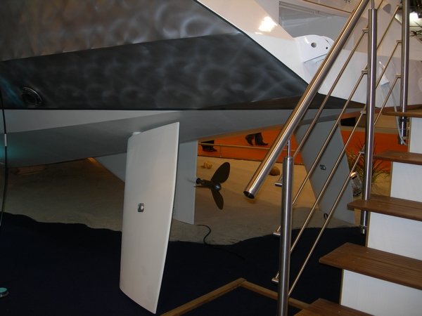

Je viens de voir en feuilletant les docs du 450 qu'il avait 2 safrans. Je ne parle pas des barres mais des appendices sous l'eau.
Savez-vous qu'elle en est la raison ?
Le safran unique du 445, court mais dédoublé, n' était-il pas assez efficace par mer formée ?
Comme les 2 safrans excentrés ne vont plus être protégés par la dérive ou l'aileron arrière, est-il prévu un système de protection en cas de rencontre avec un ofni ?

J'ai un 445 , donc avec deux safrans. le bateau étant très large à l'arrière, est très bien contrôlé par les safrans, mème si leur mèche est verticale. Un détail: j'ai heurté une roche avec un safran en voulant aider un autre voilier échoué: je ne me suis aperçu des dégàts que 3 mois après, au grutage. La mèche fait (de mémoire) 70mm de diamètre et était juste un peu faussée. j'ai changé le safran, mais tout marchait encore. Solide+++

Oui je me suis mal exprimé, bien 2 safrans sur le 445 mais ceux-ci sont très proches l'un de l'autre (de mémoire moins d'1m du moins sur un 445 vu hors de l'eau au salon Nautic de 2008 ou 2009) ça a peut-être changé depuis ?
C'est (c'était) une configuration atypique et la Question était de savoir si malgré la courte profondeur des safrans c'était suffisamment efficace dans toutes les conditions ? Par contre plusieurs avantages : safrans courts pour pouvoir toujours se poser sur la coque la dérive étant relevée en évitant le système d'articulation avec vérin hydraulique sur les safrans plus profonds des 435, 395, etc et assez bonne protection de la dérive, de l'aileron arrière et de la coque car assez proche de l'axe central.
Alors que sur le 450 j'ai cru comprendre (je peux me tromper) qu'il s'agit d'un véritable bi-safrans donc safrans bien espacés et sur les bouchains extérieurs au dessous de coque, comme sur par exemple le 495.
C'est une configuration classique et présente sur beaucoup de voiliers récents. C'est probablement la solution la plus efficace par mer formée, les safrans étant inclinés, je dirais environ 15 degrés, ils peuvent être plus longs donc profonds et celui à la gîte sous le vent travaille dans les meilleures conditions. Du côté des désavantages un propulseur est quasi indispensable (plus de "coup de fouet" possible comme sur un mono-safran et peut-être aussi le 445 ?), et à la gîte le safran au vent (ai lu un article sur ce site avec les explications détaillées) est au raz de l'eau et n'est aucunement protégé par la coque ou la dérive , donc vulnérable aux chocs des ofnis.
PS: j'ai retrouvé les photos des safrans dans mes archives, la différence est nette

Ci-après les liens des commentaires de l’inventeur de ces 2 safrans parallèles et serrés :
http://www.caroff-duflos-architecture-naval.com/fichier_associe/safran_1.pdf
http://www.caroff-duflos-architecture-naval.com/?rub=Alu%20Acier%20Inox&page=7
De l’avis d’un propriétaire de Chatam, la tenue par mer forte de 3/4 arrière est exceptionnelle, le voilier paraissant comme sur des rails. Bravo à Alubat d’avoir adopté cette géométrie peu courante.
