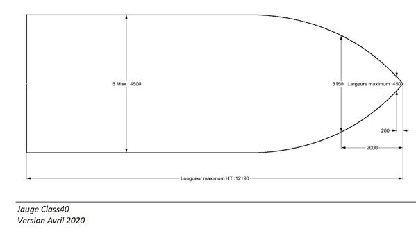

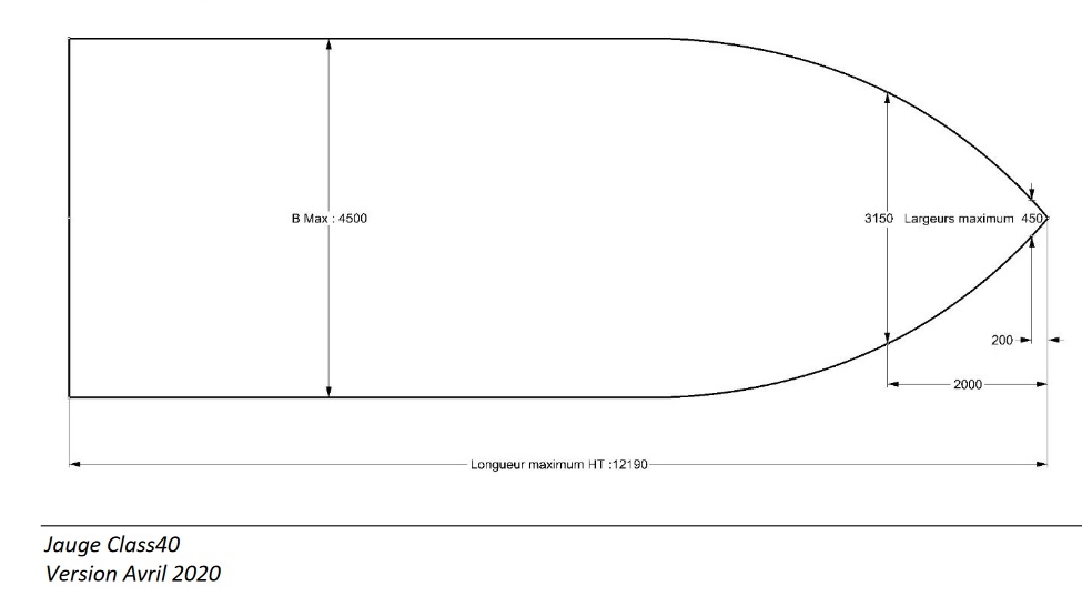

Messagepar SABBA » 07 Nov 2020, 10:09
Merci pour l'info, cette vidéo est intéressante.
Je préfère aussi les lignes de ce nouveau Class 40 aux gros nez ronds que l'on voit dans la classe Mini pas vraiment esthétiques, bien que cette jauge Mini moins restrictive donne l'avantage de permettre plus de possibilités et recherches architecturales.
Pour les Class 40 et ce nouveau bateau c'est visiblement la jauge qui a imposé des limites pour la géométrie de la coque et le volume d'étrave, avec par exemple des largeurs maxi à respecter à des distances fixes du point de flottaison avant (voir schéma ci-dessous)
Jauge Class 40
Schéma provenant de la nouvelle jauge Class 40 disponible ici : https://www.class40.com/modules/kameleon/upload/1jauge2020v3.pdf
