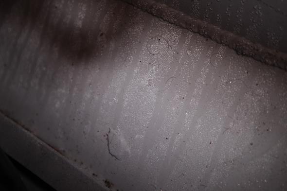

Messagepar cco » 21 Mars 2015, 10:22
Hé hé, le cubi doit en effet être la seule solution qui nous reste, pauvres ignares incultes placébotistés que nous sommes :mrgreen:
Et ci-joint une photo prise dans la soute (non isolée).
Vu la condensation et puisque la photo se situe au dessus de la ligne de flottaison, je pense que je suis:
1 - en train de couler
2 - en train de passer le point de rosée en phase de décollage :roll:
