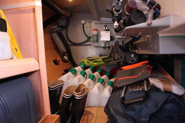

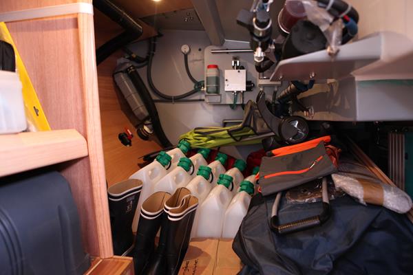

Messagepar cco » 09 Jan 2014, 10:19
Notre "réservoir" additionnel :mrgreen:
