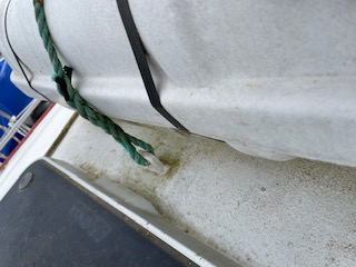

Messagepar MarcG » 20 Avr 2025, 10:16
Bonjour Yves Marie, comme convenu je reviens avec qqn photos qui permettent de voir comment est fixée la survie sur le pont

Messagepar pcav » 21 Avr 2025, 15:59
Donc dea anneaux soudés. Merci !
