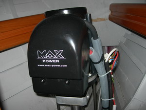

Messagepar Dummy » 05 Fév 2012, 15:46

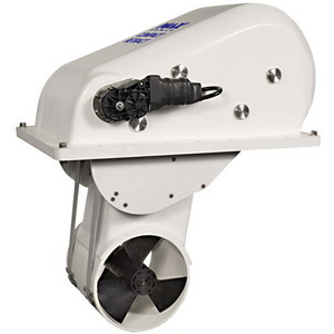

2 photos que j'ai retrouvées dans les archives, je crois par contre qu'il s'agit d'un 395 et non d'un 435 :
compact retract.jpg (22.67 Kio) Consulté 4437 fois
l'installation électrique pourrait être mieux protégée si on se sert de cette soute pour le rangement, ou alors installer un plancher amovible au dessus du propulseur.
C'est quand même beaucoup plus compact, propre et étanche que le modèle VIP rétractable verticalement à l'intérieur de la soute. Peut-être légèrement moins efficace que le VIP car va descendre moins profond, mais le plus important est bien que le risque de cavitation et de perte d'efficacité très possible sur un modèle en tunnel est ici beaucoup plus faible.
Même par clapot formé dans un port venteux, les hélices du propulseur sont sous la coque (voir la deuxième photo) d'un bateau lourd (pas un dériveur de sport) d'au moins 12 m et souvent bien chargé, donc ne devrait pas y avoir trop d'air qui passe la dessous !

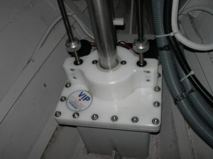

et une photo (non des photos, merci André !) du modèle VIP pour comparer :
Maxpower VIP.jpg (9.16 Kio) Consulté 4429 fois
ici monté sur un 435, ça tient pratiquement toute la soute ! on peut peut être encore y loger une voile comme un spi (ne pas oublier que ce modèle doit pouvoir descendre et monter librement)

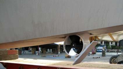

Messagepar apapy » 29 Mars 2012, 09:28
Pour les intéressés, voici le positionnement du tunnel sur mon OVNI 395 (pendant le carénage, je précise :lol: )
http://www.apapy.com/prop.jpg

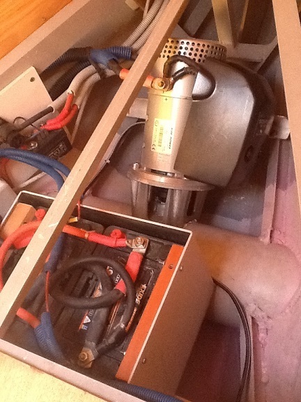

Messagepar Dummy » 30 Mars 2012, 20:37
Merci pour cette photo Apapy.
Peux-t-on dire que sur le 395 le centre du cercle du tunnel (tube) du propulseur est environ 20 cm sous la ligne de flottaison ?
Sinon je joins une photo d'un sidepower que l'on nous a gentiment adressée. je précise qu'il s'agit pour cette dernière
d'un Ovni 445 et non d'un 435, mais cela donne une idée de l'encombrement et du montage de ce sidePower :

Messagepar apapy » 31 Mars 2012, 15:51
20 cm sous la flottaison me paraît correct en effet.

Messagepar apapy » 03 Avr 2012, 08:49
apapy a écrit:20 cm sous la flottaison me paraît correct en effet.
A revoir l'image, 30 cm sans doute (pour le centre) et 20 pour le haut de la découpe (le tunnel fait un peu moins de 20).

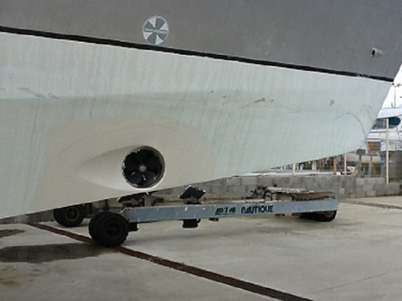

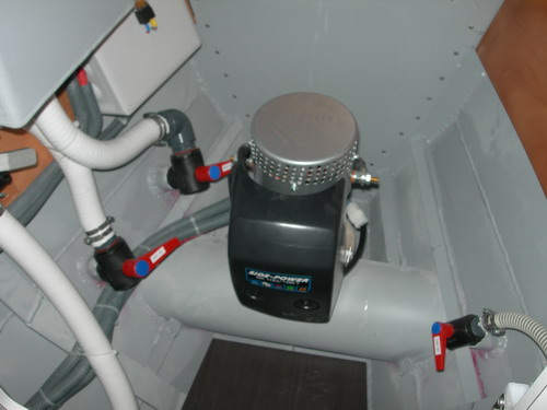

Messagepar Opale » 13 Sep 2013, 15:44

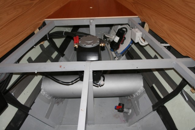

Emplacement étrave
Comme promis voici les photos et mon point de vue sur deux saisons d'usage d'un propulseur monté en tunnel sur un 435. Comme on peut l'apercevoir sur les photos, l'installation a demandé une grande précision de la part du chantier Arzal Nautique, car pour pouvoir entrer dans la place disponible et au bon endroit, le moteur a dû être monté incliné sur l'avant, de l'angle qui va bien. En termes d'usage ce propulseur me facilite grandement les manœuvres dans les ports étriqués (bien nombreux), par exemple pour ajuster l'entrée ou la sortie d'une place, en plus du safran, ou pour sécuriser une attente de son tour à la pompe, vent de travers entre 2 catways, etc. Après un contrôle inutile de tous les serrages de vis fin août, je ne peux que louer la qualité et la fiabilité de la réalisation du chantier.
Détails installation

Messagepar Lei Lani » 14 Sep 2013, 17:30
Bonjour Patrick et merci pour les photos !
Le montage en biais du Sidepower est intéressant, très bien pour ne pas obstruer toute la soute avant ou toilettes. Est-ce que son moteur chauffe vite ?
La question que beaucoup se posent est-ce que le tunnel est assez profond ? ou mieux formulée est-ce toujours efficace dès qu'il y a du clapot (donc du vent) dans le port ? i.e. pas de problème de cavitation ou d'air dans les hélices du propulseur qui réduirait grandement son efficacité ? merci
