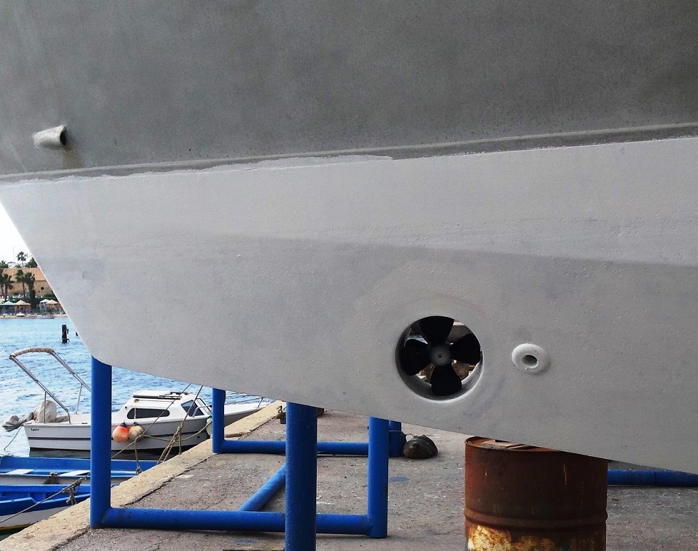

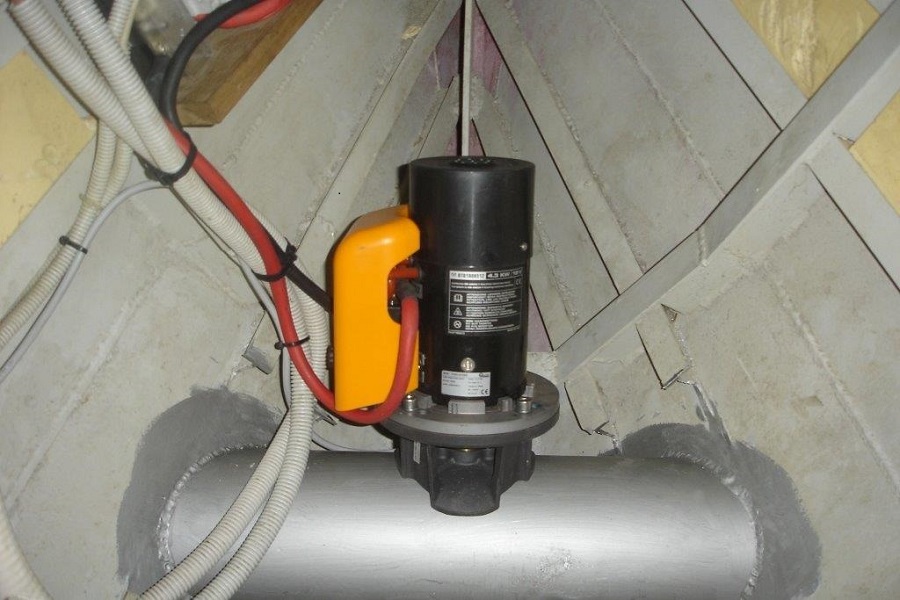

nous avons aussi un propulseur en tunnel sur notre 435, installé par l'ancien propriétaire
c'est un Quick BTQ 185 mm , 4300 W, 12 volts, 85 kgf
je n'ai pas encore assez de expériences utilisation en situations délicates, mais il semble bien remplir sa fonction..
Hobo, Ovni 435 # 35

Messagepar Nunavut » 31 Oct 2018, 09:38
Pour Juan de Hobo :
Me semble sur votre installation que les lisses (la structure qui renforce la coque) ont été coupées "à la légère". Pour la continuité des efforts celles-ci auraient du être coupées à ras du tube et soudées dessus, le tunnel étant en général assez épais. Actuellement il y a des points faibles devant le tunnel du propulseur en cas de choc à l'étrave, mais pas difficile à réparer lors de la prochaine sortie de l'eau : profils en T alu (qualité marine), un soudeur alu, et un peu de peinture époxy...voilà !
