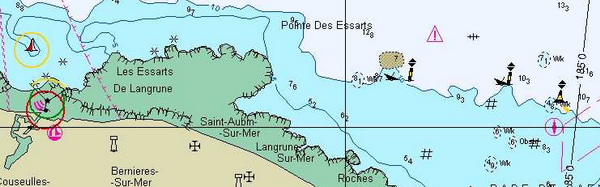

De toute façon quelque soit le prix d'achat de vos cartes, il est important de savoir que dès que vous vous écarterez des grandes routes commerciales et des zones de plaisance fréquentées des pays développés, les données utilisées, même pour les cartes vectorielles les plus récentes, datent encore de l'ère pré-GPS ou sont trop succinctes. Certains relevés hydrographiques ont été effectué un ou deux siècles en arrière. C'était cohérent à l'époque du sextant et de la gonio, mais peut prêter à confusion et donner une fausse impression de sécurité à l'heure des positions GPS exactes à quelques mètres près.
Exemple de cartographie numérique : extrait de carte vectorielle
De nombreux navigateurs ayant parcouru des mouillages lointains ont noté des zones non-hydrographiées ou pire des erreurs importantes, parfois de plusieurs centaines de mètres, qui les auraient conduit sur le sable ou le corail, s'ils avaient suivi aveuglément ces cartes ! Même des zones plus proches que le Pacifique ou l'Indien, et plus fréquentées comme la Méditerranée orientale, certaines Antilles ou l'Amérique Latine, comportent de nombreuses erreurs.
Le gros avantage de la cartographie numérique sur les cartes papier est de pouvoir suivre son voilier directement sur la carte et de conserver des traces précises, de pouvoir superposer des images satellites récentes provenant de Google Maps, des images ou scans radar (overlay), et aussi de pouvoir utiliser les traces d'autres voiliers qui vous ont précédé pour le franchissement d'une passe délicate ou d'un mouillage entouré de récifs ou de patates de corail. L'inconvénient, mis à part la nostalgie de la magie du point astronomique au sextant, est la consommation électrique et les risque de pannes. La solution navigation électronique tout numérique sans aucune carte papier, est tout à fait envisageable aujourd'hui, mais n'est sûre que si vous disposez à bord d'une bonne redondance : plusieurs ordinateurs, un GPS fixe et un GPS portable au minimum.

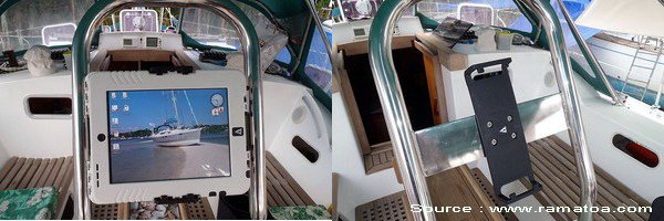

Pour l'équipement notre préférence va à l'utilisation d'ordinateurs portables avec un écran plat déporté monté sur un bras articulé (double fonction table à cartes ou visionneuse DVD pour le carré), un clavier étanche supplémentaire (pour ne pas endommager son clavier ou pire son PC avec de l'eau de mer s'échappant des manches du ciré (seuls le clavier et la souris sont sur la table à cartes, le PC étant protégé à l'intérieur - prévoir une aération). Pour la navigation un portable ancien tournant sous Windows 7, voire même XP est suffisant et consomme moins. Ne jetez pas votre ancien portable et gardez votre ordinateur plus récent pour d'autres applications (redondance de mise). Quant à l'écran, responsable de la majeure partie de la consommation électrique, paramétrez le pour qu'il se mette en veille rapidement. Une tablette Ipad dans un boitier étanche comme écran répétiteur de cockpit ou sur la colonne de barre. Surveiller aussi l'arrivée des nouveaux écrans sous OS Android rétroéclairés par la lumière solaire, ou encore mieux des écrans réflectifs plus visibles en extérieur et à faible consommation. Pour utiliser des logiciels de navigation comme Adrena ou MaxSea développés pour Windows, la nouvelle tablette Microsoft Surface Go est utile. On trouve une coque étanche (IP68) spécialement adaptée "GoShell" chez Andres Industries.
Grâce à une antenne routeur Wifi, l'Ipad, protégé ici par un "Ipad case" boitier étanche, va prendre le contrôle de l'ordinateur de la table à carte dédié à la navigation : pratique pour les approches délicates !
