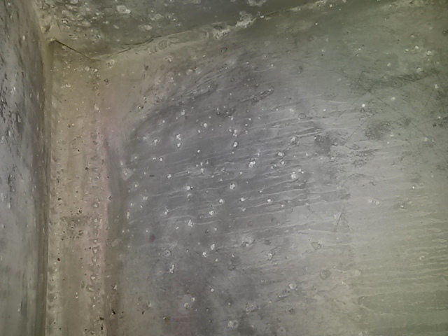

Nous sommes en voyage depuis 3 ans sur notre Ovni 435, à notre départ de France je me suis rendu compte dans les cuves de la formation de cratères dans l'alu. La plupart était de 1mm de profondeur mais certaines allaient jusqu'à 3,5mm. J'ai donc décidé de condamner les cuves, j'ai ajouter trois bâches souples de 200l près des cuves. Arrivé en Guadeloupe, les cuves vides depuis un an, la corrosion continuait d'évoluer légèrement (passivation de l'alu n'avait pas été réalisé). Un chantier naval très pro spécialisé uniquement sur la soudure alu à pu me recharger les plus gros trous. J'ai passivé les cuves au produit de dérochage puis j'ai appliquer un primaire époxy en couche extrêmement fine. depuis rien à bougé. Mais à vous lire je tenterais bien d'essayer sur une cuve les anode en magnésium. Nous sommes aux Marquises actuellement et je ne pense pas en trouver ici au bout du monde.

apres 6 mois d'utilisation du réservoir, les 2 anodes sont entamées et même situation que la photo postée précédemment avec de la poudre blanche à proximité de l'anode. Mais pas particulièrement usées.
