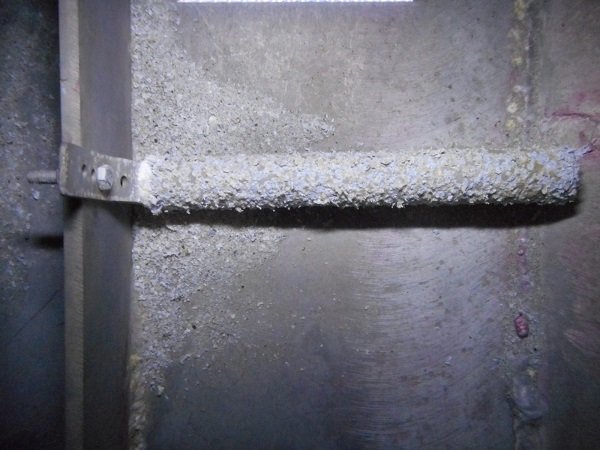

Pour Cybelle: J'ai fixé l'anode à l'horizontale, sur une nervure anti-ballant au moyen d'une patte et d'un boulon inox.
L'anode diamètre 35 mm est à 10 mm de la tôle de fond et je l'ai recoupée pour quelle ne touche pas la coque.
Voir photo jointe.
Pour info, l'anode perd environ 1% de son poids /mois. Elle doit donc tenir quelques années.

Merci Boréval,
J'ai aussi commandé l'anode et surtout très sympa de ta part d'avoir mis une photo de ton montage .
Génial si ça peut régler le problème des filtres bouchés.
