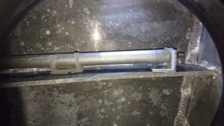

ça y est j'ai enfin mis l'anode dans le réservoir mais je n'ai pas fait comme alubat préconise mais par le biais d'une équerre alu riveter sur la parois de renfort rivet alu bien entendu et rondelle ertalon entre l'anode et l’équerre et pour le fun un petit support plastique pour l'anode (elle fait 40 cm) merci a herve de boreval pour l’adresse ou trouver l'anode.

Re: Corrosion des réservoirs d'eau, retour d'expérience

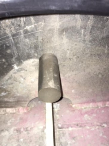

Messagepar TERANGA » 28 Avr 2017, 22:52
voici un montage avec vissage de l'anode magnesium (la plus courte trouvée chez un fournisseur de matériel pour plombier) directement dans une des parois intérieure du réservoir (sans produit exotique de montage)

Messagepar cybelle » 14 Juil 2017, 23:10
Retour d’expérience – ça marche !! Comme dit Boréval au début de ce fil « l'anode est fortement attaquée sur toute sa surface et le réservoir ne présente plus aucune trace de corrosion, pas de formation de cratères ni de dépôts blanchâtres, ni de boues.
On note seulement dans le fond du réservoir la présence par endroits d'un dépôt poudreux résultant de la décomposition de l'anode. »
Reste à enlever autant de ces dépôts que possible avec une brosse et un aspirateur quand je sèche le réservoir pour l'hiver
